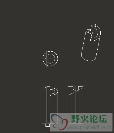

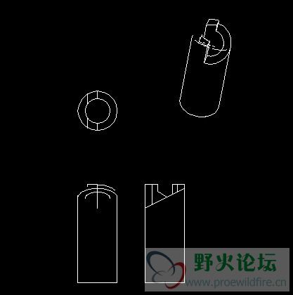

proe转cad用的是dwg格式  在proe工程图中如图片(proe)   转到cad中如图(cad), 希望高手们帮我解决下!  谢谢

遇到过同样问题  好像转档的时候有个2000 还有12 14等  用12存档就不会乱了  可以试下

用R12格式就不会乱,但是像剖面线等就不是块了。

谢谢,好像只有用R12的才能啊!    不过我自己的电脑上没有R12  ,公司的有
