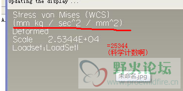

[求助] 菜鸟问题图中的2.5344E+04代表的是什么啊,单位是什么呢?

发表于 2010-11-5 09:57 | 显示全部楼层
回复 楼主 zxb710 的帖子
你的2.5344E+04应该是“scale 2.5344E+04”,其中scale 是比例的意思,就是上面中间的云图显示比例是2.5344X10000,也就是2.5344乘以10的4次方,显示比例大点是为了直观点。可以设置为1:1,比例能有单位?
