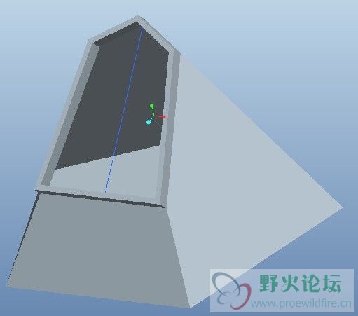

[原创] 给大家一张平面图、让大家来画三维的……

我用了3分钟搞定了

发表于 2010-11-10 01:02 | 显示全部楼层
先是混合曲面,再拉伸去除面,加厚,以原来的去除面做草绘面拉伸就行了
发表于 2010-11-10 11:48 | 显示全部楼层
做好了
不难的

发表于 2010-11-10 13:53 | 显示全部楼层
这个很简单,

发表于 2010-11-10 22:23 | 显示全部楼层
我用的边界混合加拉伸曲面。然后加厚曲面

发表于 2010-11-27 11:48 | 显示全部楼层
练练手
