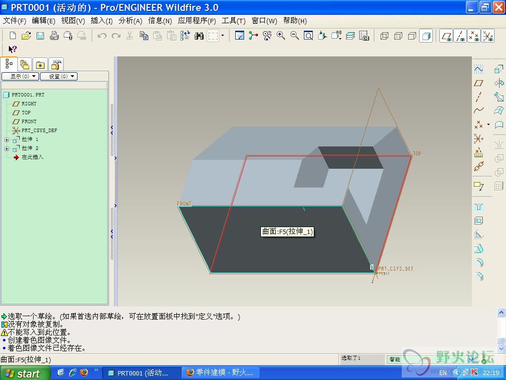

发表于 2008-5-4 22:23 | 显示全部楼层 |阅读模式
曲面:F5(拉伸_1)
F5是啥意思,F? 5?

发表于 2008-5-5 07:47 | 显示全部楼层
是曲面的编号

发表于 2008-5-5 09:19 | 显示全部楼层
回复 楼主 的帖子
系统按特征类型自动产生的编号,看不习惯的话你可以自定义名称呀!

发表于 2008-5-5 10:42 | 显示全部楼层
回楼主
这是你做拉伸这个特征的时候,系统给这个曲面取的名字,一般没有特别需要,不用改吧,除非你经常要用到面做参照啊

发表于 2008-5-5 19:53 | 显示全部楼层
F  —— Feature 的第一个字母
5 —— 表示模型树中第 5 个特征,包括基准平面

发表于 2008-5-6 17:48 | 显示全部楼层
看的出来这个问题已经解决了~~
原来数字是表示第几个特征
