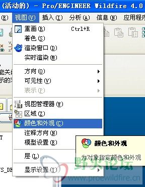

发表于 2010-11-3 15:48 | 显示全部楼层
暂时好像还没有2D转3D的软件吧
3D转2D就有,也就是所谓的工程图
对于渲染这问题,不叫颜色,叫不同材质的
着色才叫上不同颜色
着色时是在视图--颜色和外观
这个选项里去上颜色的
