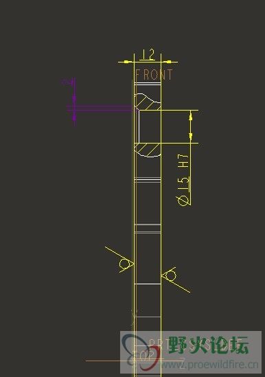

不知道工程图转成PDF文件有什么好处那?我把工程图转成PDF文件以后为什么尺寸下面会有一小横线.怎么办(关了再打开还是有)?还有在工程图模式下 为什么只有这个尺寸的颜色是深紫色的和别的标住颜色不一样 3.jpg 文本样式下修改也不行.本人工程图在刚起步.望高手帮忙下 谢谢

最大的优点是便于别人查看、校对、审核

你那个深紫色的尺寸是你把PRT文件改过后,相应的尺寸就会变成这样了,不过没事,大不了删了再标注下就好了!

最大的優點是不會產生亂碼,且大部份人電腦上都裝有Acrobat,即可閱讀。反倒是CAD並非人人電腦都有,尤其一些主管電腦是沒無此軟件的。其次我覺得另一優點為不會任意被人改圖或因電腦設定不同而尺寸變動為非原設計所示尺寸。
