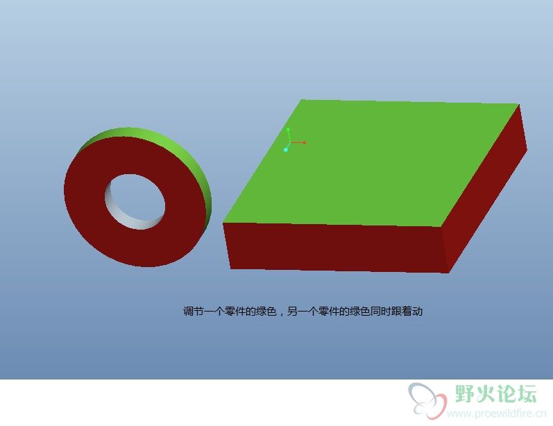

在PROE5.0中,一个零件有几种颜色,同时有几个零件的有些颜色是相同的怎样在装配图里面同时调色,并可以同时看到效果(以前用3.0版本时这个功能很好用的,现在在5.0版本我都不知道怎么用了)

我现在用PROE5.0,一个改,另一个零件的不会跟着改

发表于 2010-10-28 21:23 | 显示全部楼层
外观编辑器里改你选择的外观的属性

发表于 2010-10-28 22:00 | 显示全部楼层
着色选项中选面,在应用试试!!!

发表于 2010-10-29 08:24 | 显示全部楼层
你两个面一起选然后在着色应该就行了吧

发表于 2010-10-29 08:34 | 显示全部楼层
1:你两个面一起选然后在着色应该就行了吧
2:要不要我做个视频给你

发表于 2010-10-29 09:43 | 显示全部楼层
两个面一起选然后在着色

这是两个零件,现在看到的是在组装里的效果,我试过了,组装里面只能选元件,并不能两个不同元件的面
