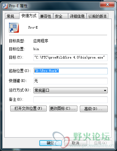

工作目录在哪里改哦???前几天下载安装了5.0 M060版本的。。。在安装的时候工作目录选了默认,安装好后,打开proe,多会在桌面生成目录文件, 怎么改掉位置哦??新人求租了。。。万分感谢

在你的Proe快捷方式上我的4.0和你的图标可能不一样) 右键展开属性面板 在"起始位置"那里改到你想要的 或把config.pro用记事本编辑browser_favorite项为你的工作目录 全路径,如D:\Proe Work,就是D盘的Proe work文件夹作为工作目录,最好不用中文名称 [ 本帖最后由 hxy369 于 2010-10-27 19:58 编辑 ]

在你的Proe快捷方式上 8.png 我的4.0和你的图标可能不一样)
右键展开属性面板
在"起始位置"那里改到你想要的
 楼主| 发表于 2010-10-27 19:59 | 显示全部楼层
谢谢。。。好用了。。。

发表于 2010-10-27 21:23 | 显示全部楼层
文件—工作目录
