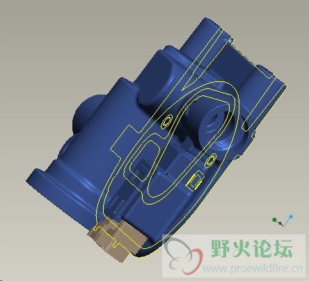

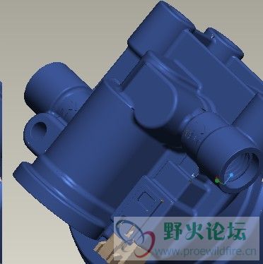

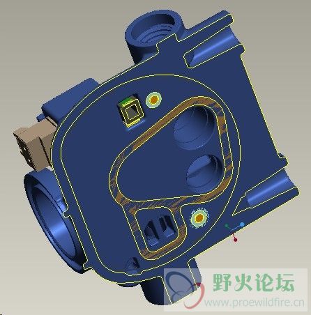

我做如下这个模型的一个剖面
然后转过来查看的时候剖面线任然存在
我希望是这种转过来看不见剖面线的效果
请知道的朋友帮忙看看怎样设置?

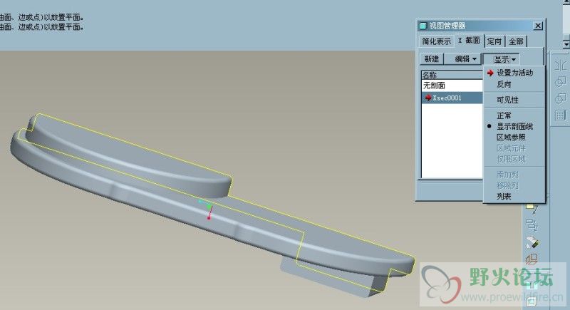

剖面线的问题
就不多说了看图片吧

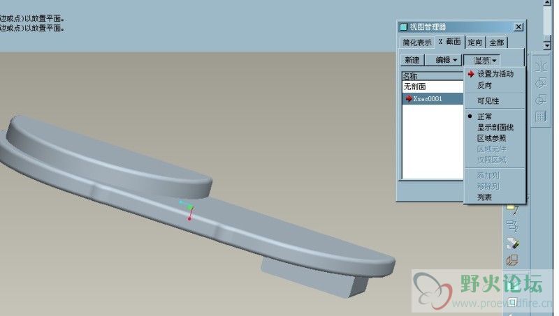

 楼主| 发表于 2010-10-21 12:25 | 显示全部楼层
感谢楼上的朋友 你用的是5.0的吧 我用的4.0的 这个地方没正常 这个选项 肯定有别的 设置 我确定4.0可以不显示剖面线

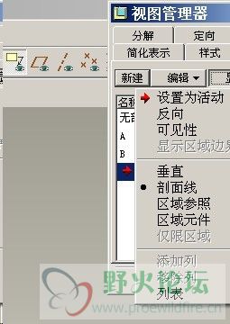

发表于 2010-10-21 13:18 | 显示全部楼层
那你点那个无剥线就好了哦!!!

 楼主| 发表于 2010-10-21 17:38 | 显示全部楼层
原帖由 qscv21 于 2010-10-21 17:06 发表
把剖面设置为不可见就可以了!4.0版本就是如此
请问下如何设置成不可见?现在本来就是不可见啊!

发表于 2010-10-22 11:26 | 显示全部楼层
点“无剖面”在设置它为活动的!!
就好了!!!或点可见性

 楼主| 发表于 2010-10-25 09:37 | 显示全部楼层
原帖由 271049960 于 2010-10-22 11:26 发表
点“无剖面”在设置它为活动的!!
就好了!!!或点可见性
...汗  我就是要做剖面 剖开来看 无剖面的话就没有这个问题了 注意看是转到剖面另一面任然可以看见剖面线 怎样去掉这种效果
希望高手解答~~

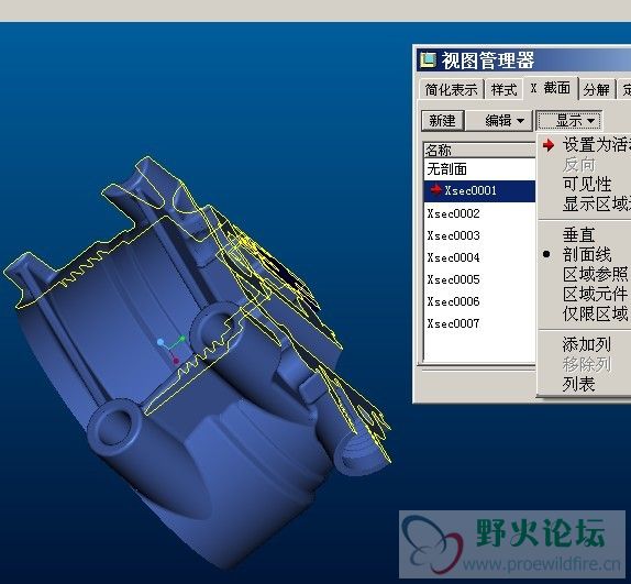

291
332
发表于 2010-10-25 15:35 | 显示全部楼层
原帖由 cnfengjie 于 2010-10-25 09:37 发表
希望高手解答~~
1楼不是告诉你了么,那个瀑布式菜单上面不是有个显示剖面线么?
