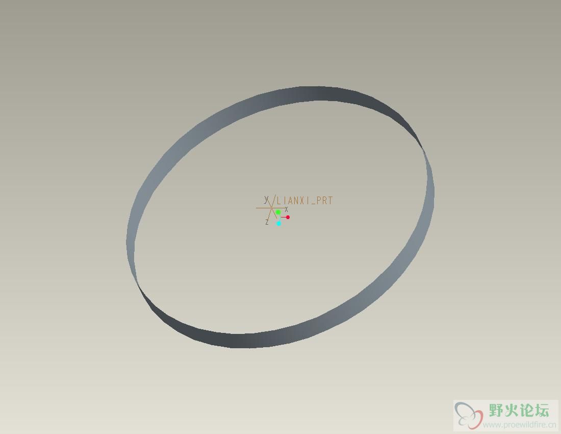

各位高手: 我打开一个IGS文件,怎么找不到基准平面在哪哦.....请问怎么才可以找到那三个基准平面(最基本那三个基准平面).....

可以创建基准面  插入 模型基准 偏移平面

这样啊 ? 那结构复杂了 就很恼火了啊  有没有什么办法可以转成IGS后,基准平面不消失啊(top,right,front)  .............

IGS文件快速建基准平面方法.

进入 装配环境,把那个零件撞进来,就有平面了,只不过是 asm。top,asm。right
导入的零件 我就是这么处理的 ,呵呵 ,有点次

用模型树找

只有直接插入基准平面
