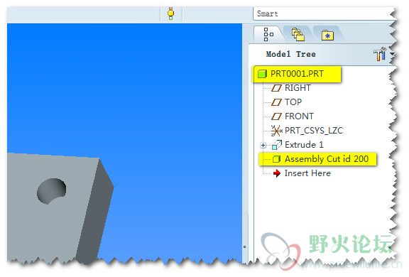

我是用Pro/E4.0的,本人有时候喜欢在组件下分模。
但是发现现在在组件切除时,
186
237
 楼主| 发表于 2010-10-9 22:52 | 显示全部楼层
在组件能看到切除了,但是零件下就看不到了、
请问是什么原因?

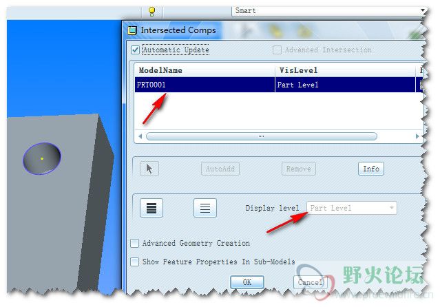

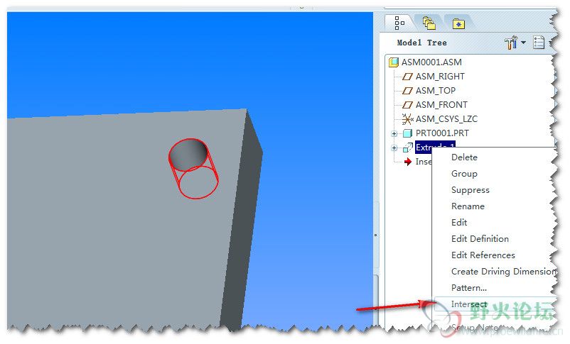

发表于 2010-10-10 17:48 | 显示全部楼层
没有相交。。。你这样只是在组件中做了特征,一定要设置和零件相交才行的
