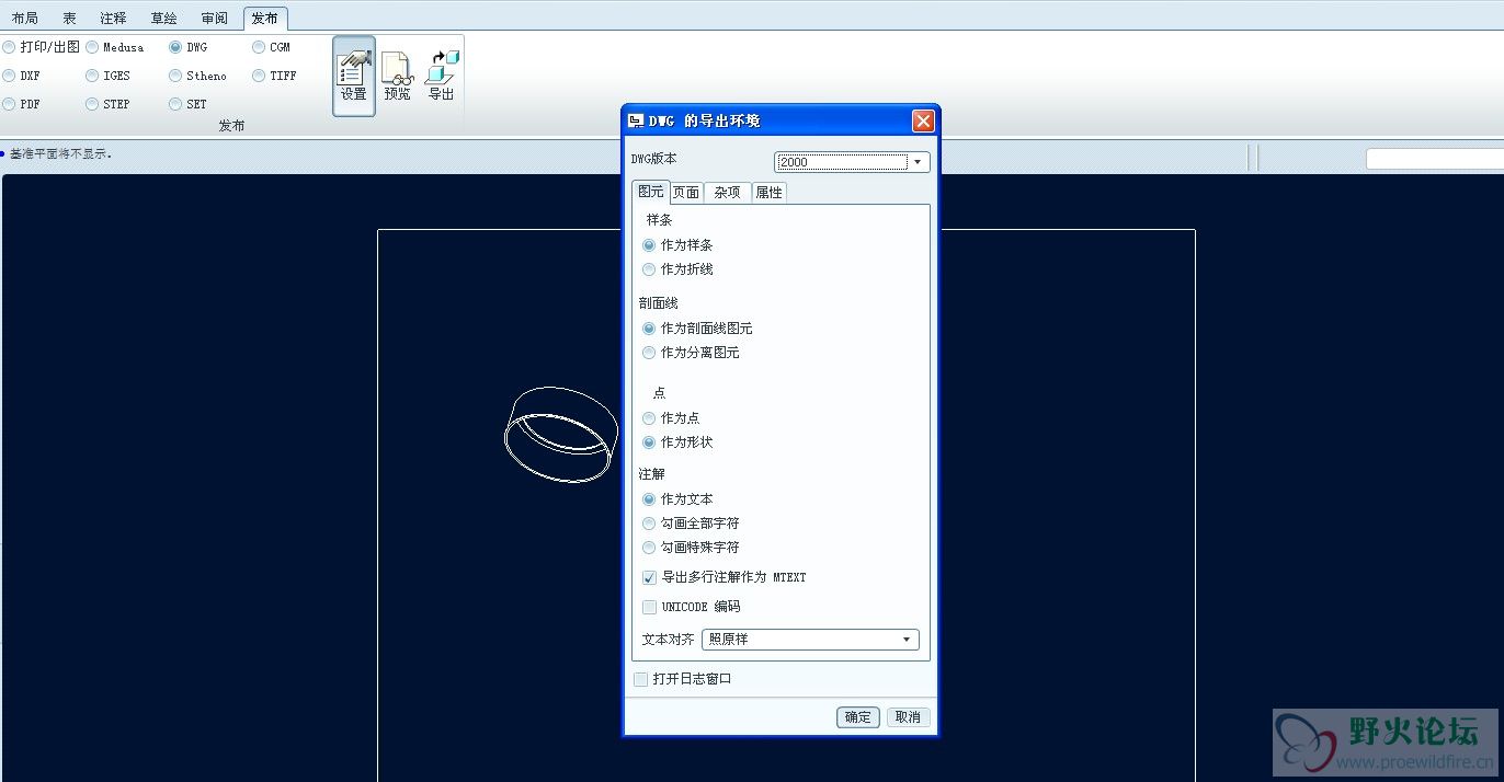

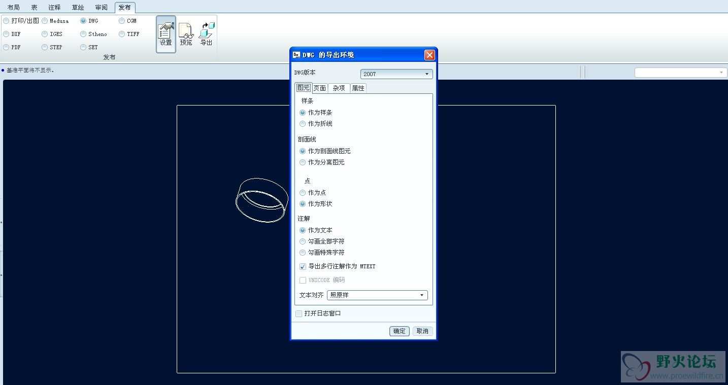

最近下载了野火5.0用着还比较舒服,但是为什么会在导工程图出来的时候CAD无法打开所导出来的DWG文件呢!
想问下是不是5.0导出来的DWG版本过高啊!那要那个版本的CAD才可以正常打开呢!
请各位提示下!
谢谢

 楼主| 发表于 2010-10-9 13:24 | 显示全部楼层
找到问题点了,导出来的是CAD2007版。我自己的CAD是2005的,导出的时候可以选择版本的。问题处理完了!

发表于 2010-10-9 13:25 | 显示全部楼层
系统默认导出版本为CAD2007,如果是这样的话就要用CAD2007以上版本才能打开,
也可以在导出时选CAD低一点的版本。

 楼主| 发表于 2010-10-9 13:28 | 显示全部楼层
上传对比截图
