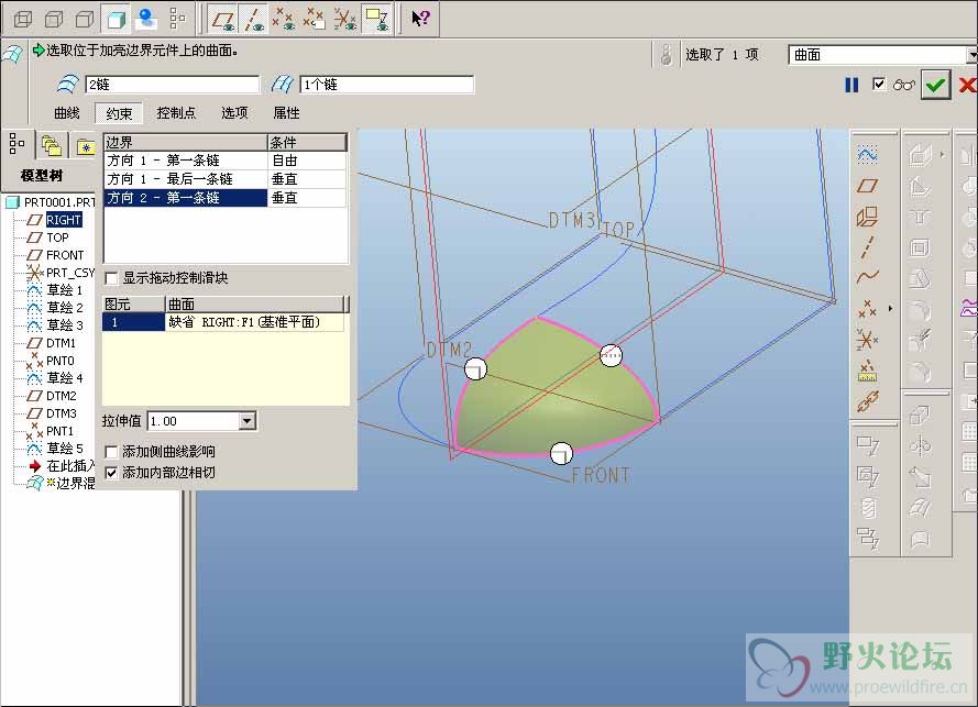

我按照prt画的但是 约束老是失败不知道怎么回事 用几何分析二面角曲率不是0   原prt是0 我怎么约束不了呀 请各位赐教  要是再讲讲边界混合约束就更好了

见图,先点选“约束”项,在出现的对话框中先选要约束的边链,随后在下方出现的选择栏目出现黄色,就可以选中与边链垂直或相切的曲面或基准平面,些时约束成立,如果选错了会报约束无效。

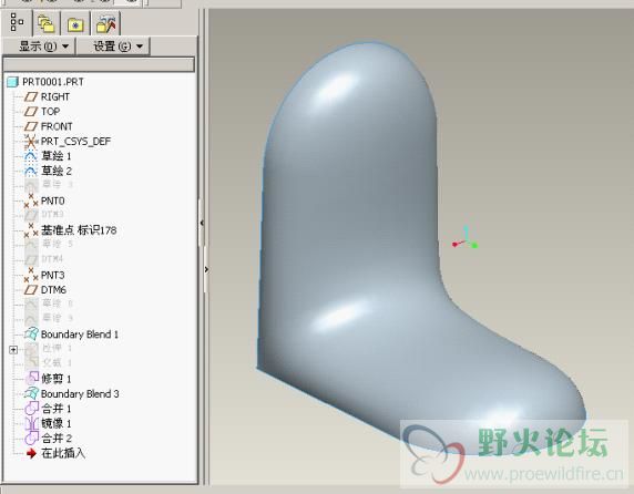

其实这个问题想象就清楚了,你那两边都垂直于一个基准面,但是他们有一公共点,PROE不知道到底垂直于哪个面!其实PROE有个命令就可以解决这问题!那就是带命令!废话不说!上PRT!
