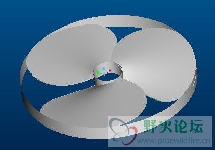

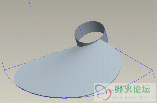

我是初学者,这个曲面无法让人淡定。曲面合并了没办法旋转复制,不合并都是曲面没发倒角。哪位高手给讲讲,并改改part文件,非常感谢!

可以阵列 --合并-- 倒圆角

把你合并的面组复制-黏贴  然后轴列正  搞定

可能是边的厚度太小,可以先做厚一点,实体化以后再偏移回来
