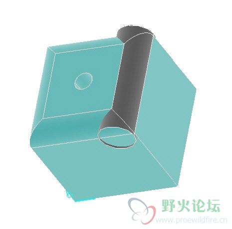

proe3.0转IGS后,恢复圆角片体时,圆角会变成整圆,如何设置参数才不会变成整圆?

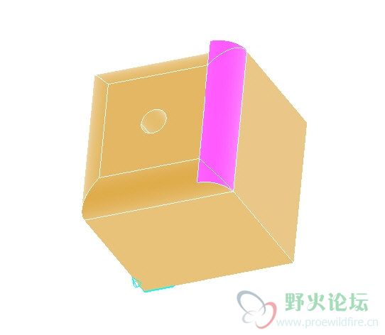

 楼主| 发表于 2008-4-29 08:27 | 显示全部楼层
原帖由 wyw9898 于 2008-4-28 20:49 发表
文件呢,另外再贴图说明一下才好
以下两张图我做了一下简单的说明,
        我们公司先将PROE3.0文档转成IGS格式,然后用SPACE-E(日本编程软件)读取IGS文件进行编程。
在进行圆角面恢复的时候,我们想要28a.jpg的效果,但是现在出来的是29a.jpg的效果,请问如何在PROE中设置参数!(PROE2001中是可以的)
先谢了!

发表于 2008-4-30 14:01 | 显示全部楼层
SPACE-E(日本编程软件)没用过!
改变下图的选项为yes试试!
