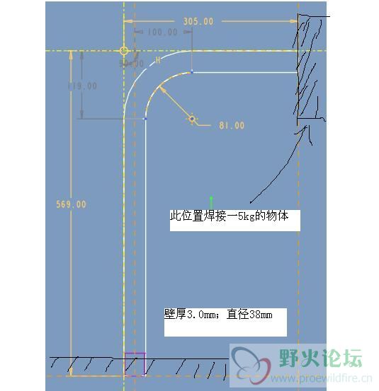

如下图所示,这管道能否承受一5kg的物体?
不胜感激~~

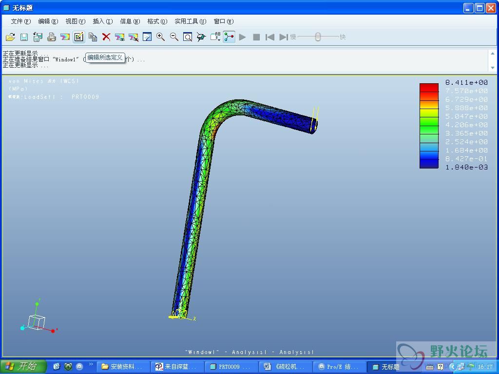

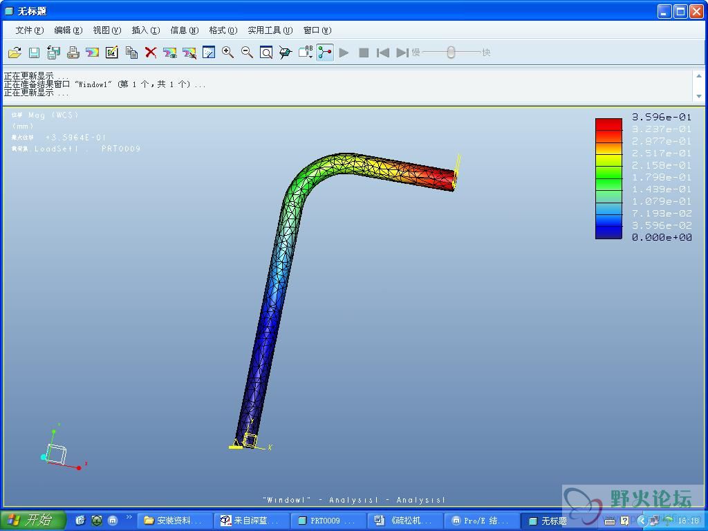

发表于 2010-8-31 16:21 | 显示全部楼层
根据经验一看,肯定没问题
不过我还给你分析了下,仅供参考,

发表于 2010-8-31 20:16 | 显示全部楼层
主要是看变形的量是否影响使用吧!?

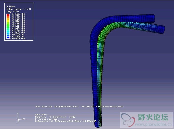

发表于 2010-9-2 18:34 | 显示全部楼层
2楼的没反应出相对原件的变形啊,我用PROE画了模型,ANSA化的六面体网格,然后在ABAQUS里面有限元分析的,六面体网格比四面体网格计算精确多了。还有楼主你没给材料,指给你定义的是铁管了。

发表于 2010-9-3 15:20 | 显示全部楼层
回复 7# easylife0224 的帖子
网格化的不一样,材料指定的不一样,用的分析软件又不一样,数据很难相同啊。我这边的最大应力是4点几MPA,他算的最大是8点几MPA。变形不知道谁的大,我那个变形有和原件的对比,他的有最大变形数据,但我不知道是相对哪个位置,你叫2楼的把变形前和变形后放在一个图上吧。
