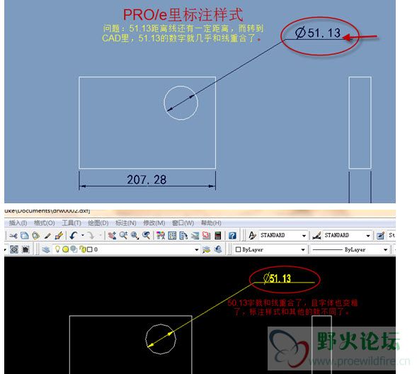

如附件:工程图转CAD后尺寸标注位置变化问题(如数字53.13在PROE中距离标注线还有一定的距离,而到CAD中,数字就和标注线重合了),请问如何解决?
PROE中标注圆的图层和线性尺寸的图层不一样吗?

在proe里更改标注的字体试试,看你的字体好像是proe默认的字体,改为仿宋

多谢,回复。我已经设置过字体,为楷体,  仿宋太宽了,占据很大空间。
还请各位大师帮忙解决。

你在CAD里,把标注样式改为"DIMSTYLE_1,再把字体改为宋体就好了!

还有就是从PORE转到CAD时,CAD版本最好选14以下的!
