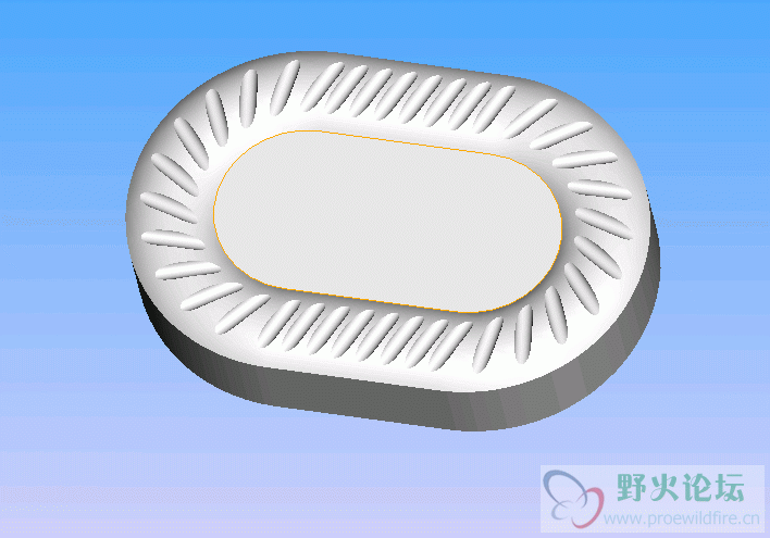

请教各位老大,这个膜片怎么画呀?如下图
67
793
1045
 楼主| 发表于 2008-4-26 20:55 | 显示全部楼层
这个膜片怎么画呀
哪位高手能否帮忙画一下把零件图传上来呀?谢谢!

在这里我建议楼主外型轮廓用扫描——增加内部因素——OK,至于那个跑道阵列我建议你可以 先建一个基准点,用扫描混合做出一个外型(注意此时选的参照只能选基准点),然后阵列,此时阵列用基准点做为参照,OK。 由于现在在外面网吧,所以不能上传PRT,不好意思了

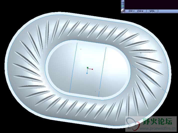

不还有我么....呵呵
做完了才发现  等距的不是在 最里面  而是在 最高面的偏1点
我只是做了1个思路  大家练习的时候  把点  往外移啊
就是看起来哪   的距离相等 把点放在哪位置
(直的地方看起来窄一点减少1个就差不多了 这样的话 就不到36个数了 所以没减  所以一开始不应该  把点的位置和约束调整好..  )
1步  是不好做出来 的
1步正列的话要动用 EVALGRAPH  关系式了..
还要调整曲线图
还是这样 简单点
先做半个圆上的  再做 单边  转个180度  就好了....
