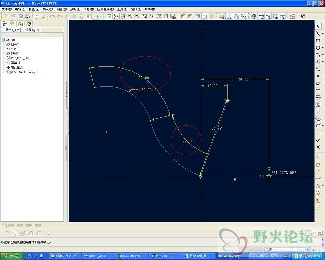

标注的时候点两端的点··再点线·最后在线外按中键

发表于 2008-4-26 18:29 | 显示全部楼层
就是上面说的那样
第1点  端点   再点端点    再点圆弧    再在
圆弧中间 按鼠标中键

就是 点两点 在按中键 挺方便的
