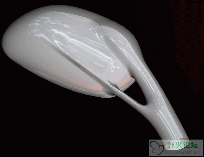

大家都有看过啦,哈哈...这个是前面有个朋友的帖子里面的后视镜

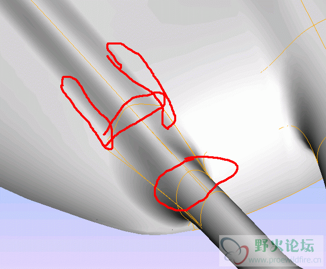

我选了这个来做,两个管和镜面的连接不起来,谁帮忙接起来.
大家可以学习学习,也算帮前面哪位朋友的忙,哈哈.

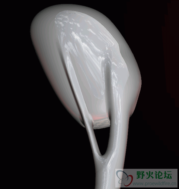

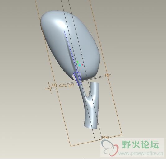

这线  部分是 你做的 (红色 线本身的曲率就很小  在以后+厚就很难的.为了剩时间  就没把这线全重做所以 到后面+不到很厚  )  不过这的面 我都重做了...
你那面实在 不怎么好看..
做好之后  才知道自己是4.0做的   真是不好意思    真不是故意的
送上PRT
记得千万 别拉到类型5   上面
因为  类型5里的 1些曲线和面让我误删了
想看 类型5的前面的步骤的话 请看楼主的原文件 原文件刚好到类型5

楼主   你自己接的那段  你看下   都给你 重接了...你为什么不说重接的那段 没你上的PRT里接的好.....
不是接不好....   调整 是需要时间的
难道 我还真不上班 干活了....
