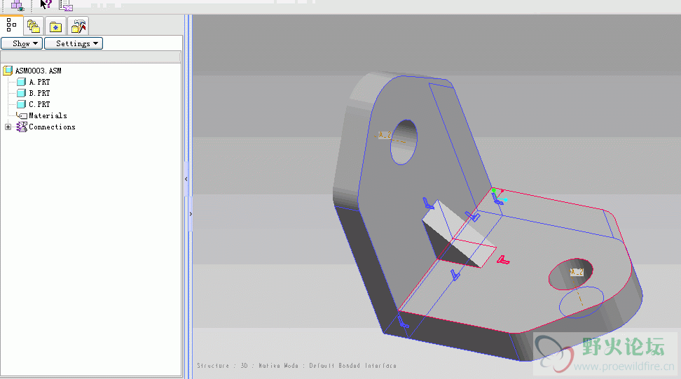

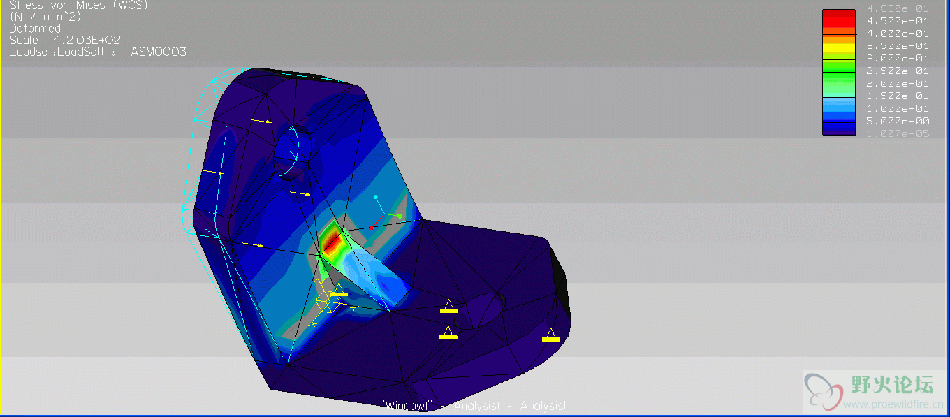

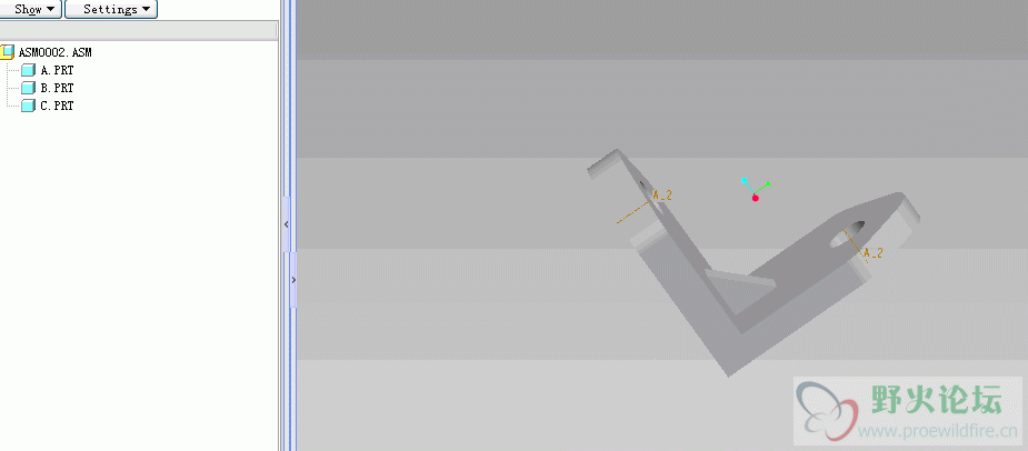

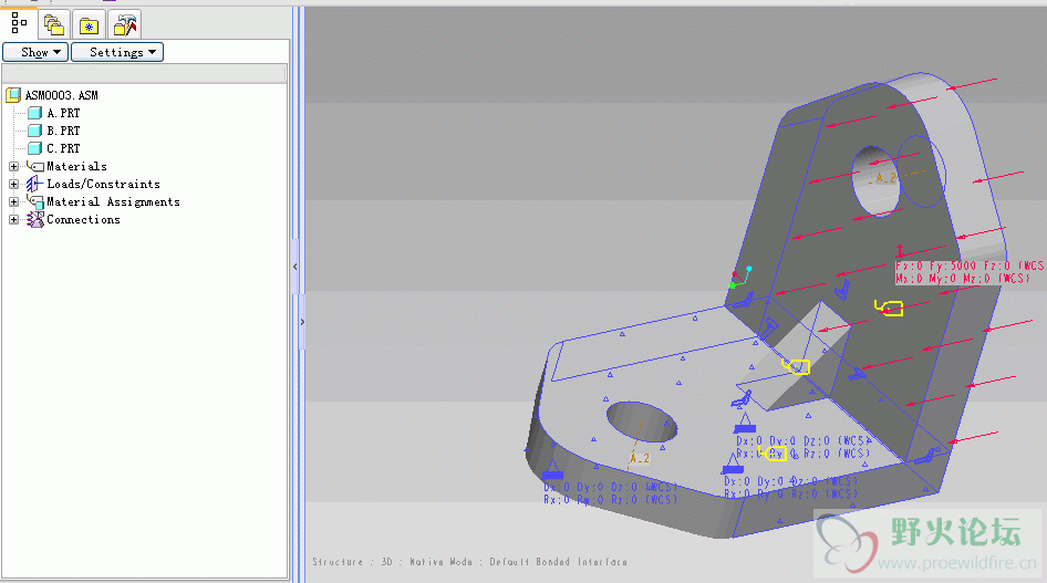

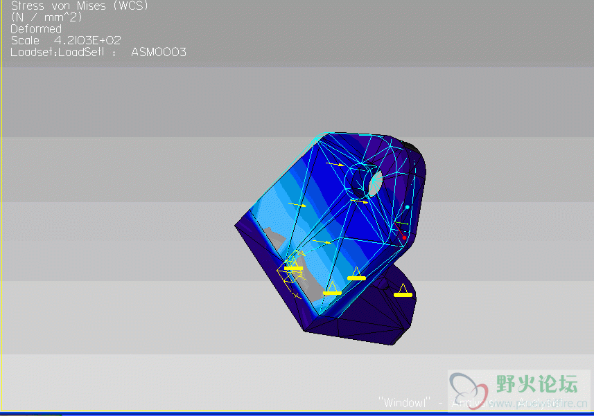

1.gif 2.gif 3.gif 4.gif 5.gif 要是有问题,可以留言,今天太晚了,不做文字说明。

首先进入MECHANICA选择焊接,用new weld 的perimeter weld 把两块大块的实体焊接起来,焊接厚度选择为3,之后再用perimeter weld选择小块的实体和另外两个面焊接,之后约束(constraint)一个大块的实体的底面,然后定义材料,在另外一块实体的背面加2000N的load.然后分析。不过这只是线焊接。做点焊接的时候提示错误,我也没解决这个问题。
