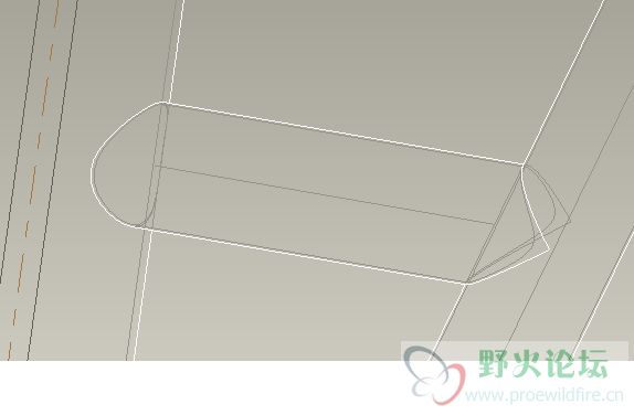

怎么把这个相管圆展开,急急急!!
56
 楼主| 发表于 2010-7-28 14:10 | 显示全部楼层
那们高手帮帮忙,那个到怎么展开啊
56
 楼主| 发表于 2010-7-28 14:11 | 显示全部楼层
:  我是用PROE4.0实体作的

发表于 2010-7-29 09:32 | 显示全部楼层
不知你是否要用钣金件制作你的零件,展开后用作下料的参照?
你可以进入钣金件模式下,在那个单独的零件上开“缝”然后就能展开。
答案不知是否中意,请谅解。

发表于 2010-7-29 11:10 | 显示全部楼层
图片看不清楚,把你的图纸发过来看看

发表于 2010-7-30 15:20 | 显示全部楼层
要用板金设计才可以展开啊!

发表于 2010-8-4 08:44 | 显示全部楼层
钣金里是可以展开的,不过,要有一条缝,这个管内部没有东西的才能展开,要不也不能展开
其实这个东西可以用钣金做啊

发表于 2010-8-6 13:06 | 显示全部楼层
展开可以用钣金设计做。也可以直接用CAD来近似展开。反正是要看你做什么用了
