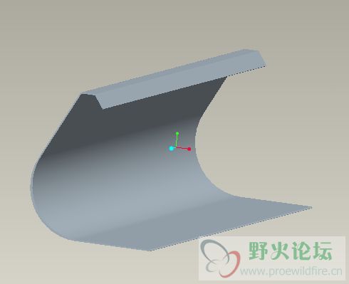

哪位高手能不能教教我 如果在图中的两边分别加上挡板 怎么在PRO-E中计算出如图的容积

先做一个全封闭的,测量一下体积,再测量一下现在的体积,减一下就是容积了

另建一空模型,把要测量容积的零件的内部曲面复制出来,然后封闭,用分析功能就能计算。

非常感谢楼上的两位     问题解决了   还可以拉伸一个侧面   算出截面积 再乘以长度
