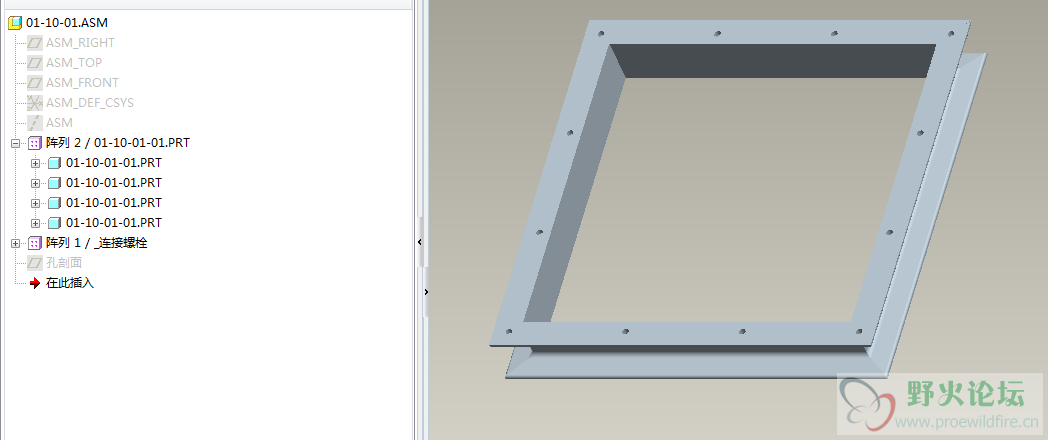

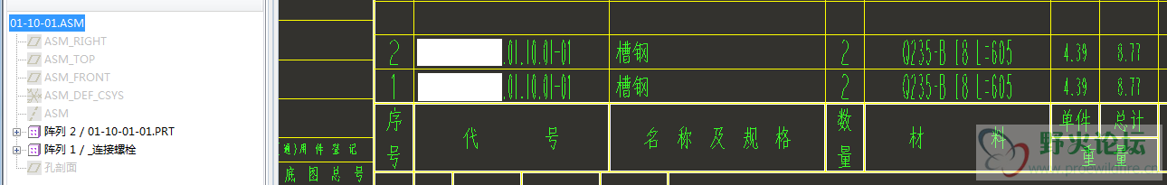

如下图:我用阵列的方法作了一个槽钢框,随后在框上打了螺栓孔。
出工程图后,应该是相同的零件4件,但实际出现的结果是相同的零件各2件,但各参数完全相同,见下图。
有遇到过的朋友吗?有何高招?

重复区域属性设置无多重级,更新下试试,不行就把 你文件都传上来大家好测试
