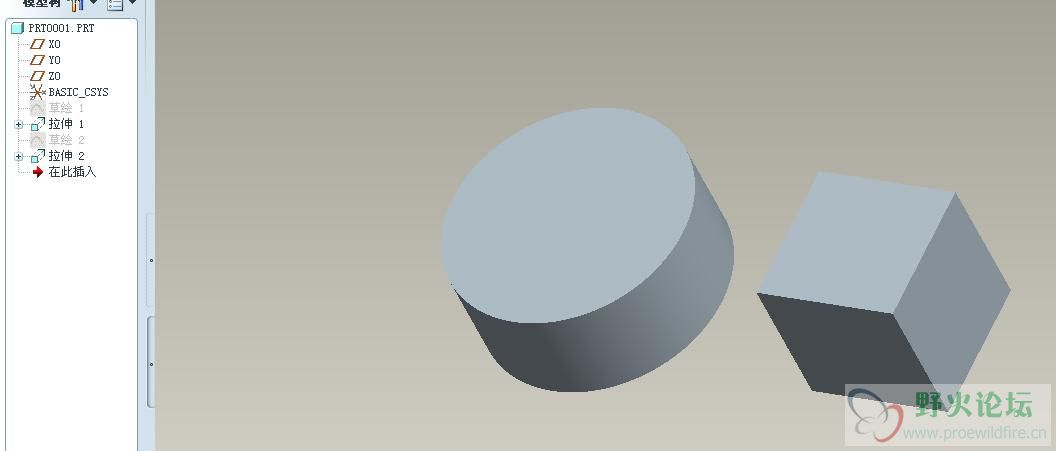

大家好,请问:别人给我的一个prt,我打开以后发现里边画的是两个件。我想要的是其中每个件的图,而这两个又不是装配关系。
都画在一个prt上了,请问有什么办法能将这2个件拆出来,形成两个prt。我自己想了个法就是把其中一个件用去材料的办法,给删除了
哈哈。感觉一般般。有什么什么好办法呢?

 楼主| 发表于 2010-7-19 20:22 | 显示全部楼层
就上这个图吧做例子吧,在一个prt下,画了两个件,我想拆成两个prt单件图,怎么做?

发表于 2010-7-19 21:21 | 显示全部楼层
你自己的办法也不错,省的换参照,个人愚见,期待高手

发表于 2010-7-19 21:41 | 显示全部楼层
你的方法也行,或者从其他零件复制几何,然后实体化
如果是单个特征的话直接复制粘贴到新零件

发表于 2010-7-20 09:35 | 显示全部楼层
两个件如果没有相互参照关系的话,直接隐含就行的。

发表于 2010-7-20 10:23 | 显示全部楼层
既然要将两个零件分开,不妨重定义一下嘛,这是proe的优势之一。

发表于 2010-7-20 11:22 | 显示全部楼层
[quote]原帖由 野火 于 2010-7-19 21:41 发表
如果是单个特征的话直接复制粘贴到新零件 [/quote
用这个方法就比较常用了。

发表于 2010-7-20 16:31 | 显示全部楼层
我再借题发挥一下,再提一个问题,你们看到的是简单的一幕,假如是复杂的呢?好比说一个复杂点的笔和笔套合在一起了,你们要把它分开?那怎么分?这么多关联的步骤在一起,就算按楼主说的切除,但也是对简单的来说的,复杂的你怎么去切?所以本人愚见,觉得大家都还没有解决这位兄弟的问题
