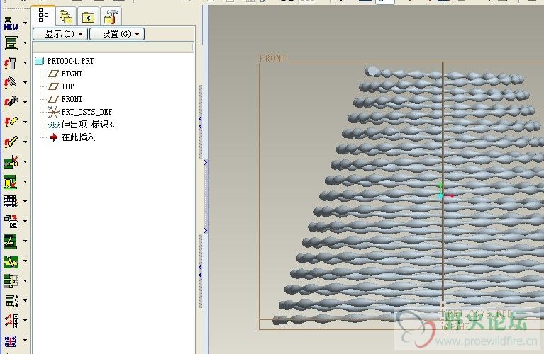

原帖由 LBT.DI 于 2010-7-20 18:31 发表
其实两两步就可以做出来了,希望大家多用少的步骤最东西,这样既能进行思考又能简化操作。上面那个弹簧可以用曲线加VSS就可以完成了,其中加个参数控制直径大小就可以了。

发表于 2010-7-20 23:15 | 显示全部楼层
回复 12# 一郭周 的帖子
不知道是不是我先前在的那个群里的一锅粥?好久不见甚是想念呀!
你这个思路不错,一步就ok了,不过也有个问题,就是扫到顶部的时候,每个小单元的长度已经比最下边短了很多。

发表于 2010-7-21 08:35 | 显示全部楼层
原帖由 hehaihang123 于 2010-7-20 23:15 发表
是我啊!呵呵!恩,这个我有看出来了,我想是因为在扫喵的过程中因为是台形弹簧而且保证的是总个数所以才出现了变形了哈哈

发表于 2010-7-23 14:15 | 显示全部楼层
哈哈,用螺旋扫描加正弦关系一步可以作出来
