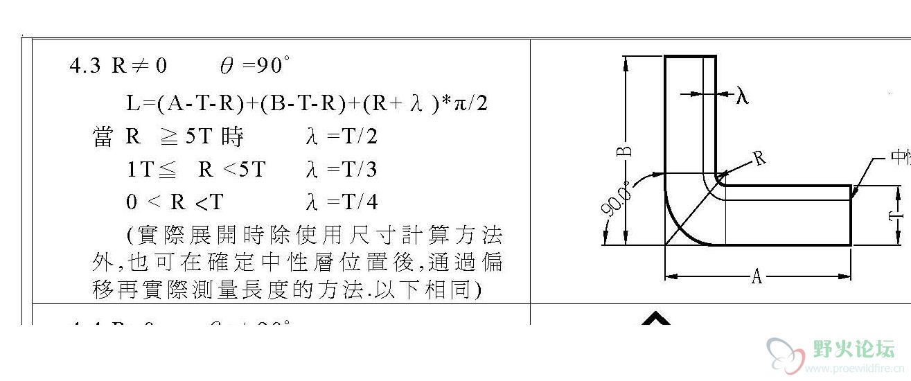

冲压折弯展开计算,的大家分享
图片为参考,更加祥细请下载附件。谢谢
