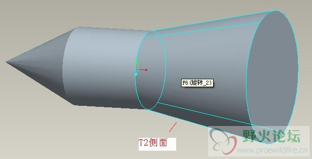

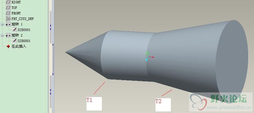

如下图所示的模型,前面是一个旋成体(以下简称T1),后面加一个旋成体(以下简称T2),二者连接的部分由约束决定,即T2左端与T1右端是完全重合的。ProE会自动的将两个实体合并成一个。
现在的问题是:

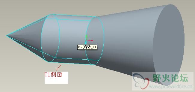

如果T1和t2相连接的地方是不连续的话,如有拐点的时候,T2和T1的侧面是两个独立的面,如下面两个图所示

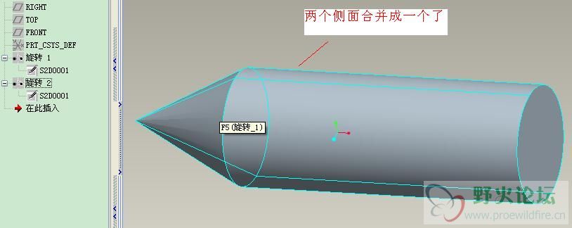

但若T1和T2相连接的地方是连续的时候,如二者母线的斜率相等的时候,T2和T1的两个侧面就成一个面了。如下图所示
这样的话在ProE模型基础上做CAE分析的时候就会出问题。

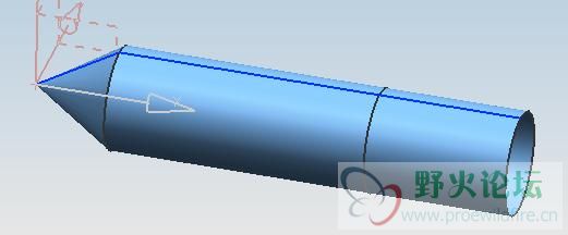

同样的模型,在UG里面建的话,只要不手动合并T1和T2,他们就始终是两个独立的实体,两个侧面也始终是独立的。如下图所示
不知道能不能在ProE里不让实体自动合并,而作为独立的实体存在,期待高手指点~
