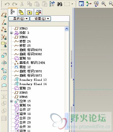

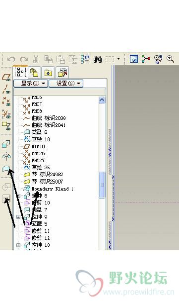

我在开打别人的3D时,看到有用到边界混合,但是在我隐藏掉这个特征,想自己用这个命令是,又找不到这个命令了(不只边界混合,还有其他命令也找不到)
但是我开打另一3D时就不会有这种情况!
下面的图片就是所说的这两种情况!
请各位指教一下!
下面的两张图是我同时打开不同3D时的情况
261
356

这个问题是人家画图的时候人家电脑上的PROE就没有的(可能他不需要这个快捷图标吧!相当于屏幕定制)!就相当于保存的时候也把屏幕的信息保存在PRT文件中了

就是说和你的电脑没多大关系不是你电脑的问题!就相当于别人保存的时候没有快捷图标!保存的PRT文件也把图标的信息也保存了,所有你打开的时候也和人家保存时候的图标一样了

楼上正解,跟你的电脑没有关系,是原创保存的事。没事的。放心吧
