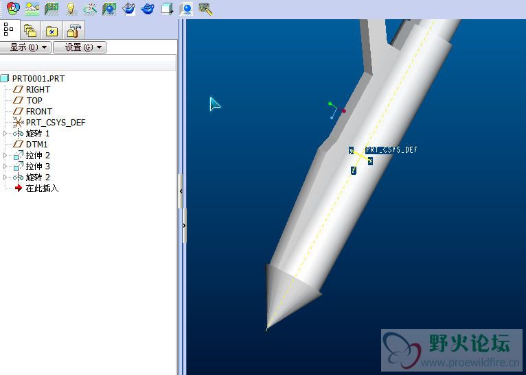

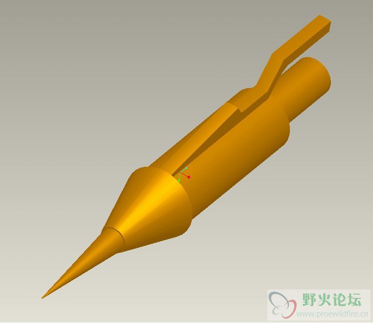

[求助] 怎样把这突起的一块去了?

直接把那个锥面复制粘贴然后再延伸切除应该可以吧!可以试一试啊
205
232
发表于 2010-7-13 19:30 | 显示全部楼层
旋转切割应该不行,会切出一个台阶,最好用扫描混合切割,接得比较顺

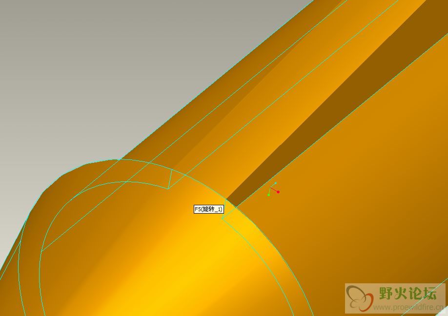

发表于 2010-7-14 11:06 | 显示全部楼层
旋转剪切最简单
133
169
发表于 2010-7-14 16:27 | 显示全部楼层
回复 7# szznh0307 的帖子
截图60.jpg 旋转剪切,如图
133
169
发表于 2010-7-14 18:09 | 显示全部楼层
Snap3.jpg 用旋转去除,不知道符不符合楼主的要求。

发表于 2010-7-15 20:20 | 显示全部楼层
其实很简单。旋转做筋就可以了,看图
[ 本帖最后由 qf313987 于 2010-7-15 20:21 编辑 ]
312
431
 楼主| 发表于 2010-7-15 20:44 | 显示全部楼层
回复 17# qf313987 的帖子
你做的这个,锥面和后面的圆柱面,有个台吧?
143
192
发表于 2010-7-15 21:05 | 显示全部楼层
回复 18# szznh0307 的帖子
有什么台???一点都没有啦,要不然截两张图上来干嘛。呵呵
[ 本帖最后由 qf313987 于 2010-7-15 21:52 编辑 ]
205
232
发表于 2010-7-16 08:17 | 显示全部楼层
19楼的就是有台阶....自己看清楚原来的图是怎样的吧,给你加了筋,变傻样了
