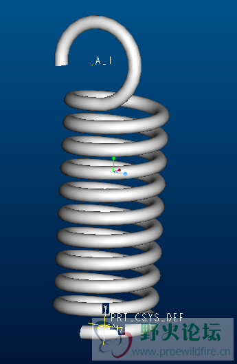

[求助] 这个弹簧怎么画

发表于 2010-7-10 19:03 | 显示全部楼层
就是先螺旋扫描,之后你可以旋转,   就能做出来了。。。

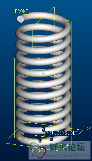

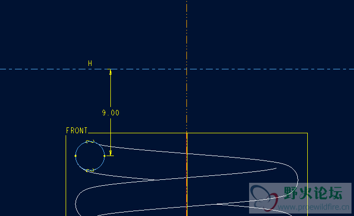

发表于 2010-7-10 19:05 | 显示全部楼层
尺寸是自定的 主要是方法
第一步 画出弹簧(具体方法应该不用介绍了吧)
第二步 画出弹簧的钩子
选择“旋转”工具 选择FRONT为 草绘平面(在画上一步弹簧时就是以FRONT为平面画的)
尺寸9代表你要画出弹簧钩子的直径也就是旋转中心线
第三步 选择你要的角度 完成

发表于 2010-7-10 22:42 | 显示全部楼层
耳朵的断面如何旋转出来的,弹簧我做出来了,耳朵不知道怎么旋转出来的!

发表于 2010-7-12 09:46 | 显示全部楼层
也可以把整个路径做出来,之后再有扫描!
