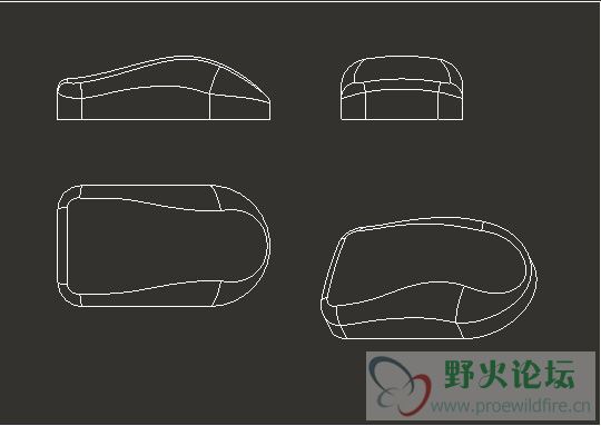

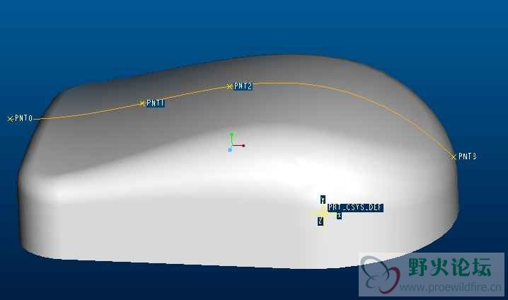

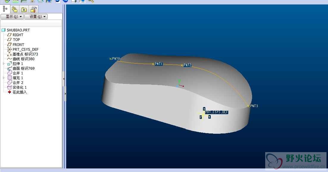

下图是论坛里某位仁兄做的,我按照他的思路,但我是用曲面做,倒圆角是照着做,可是不成功,后来又换全实心体做,倒圆角还是不行,
不知道问题出哪了
以下是图纸

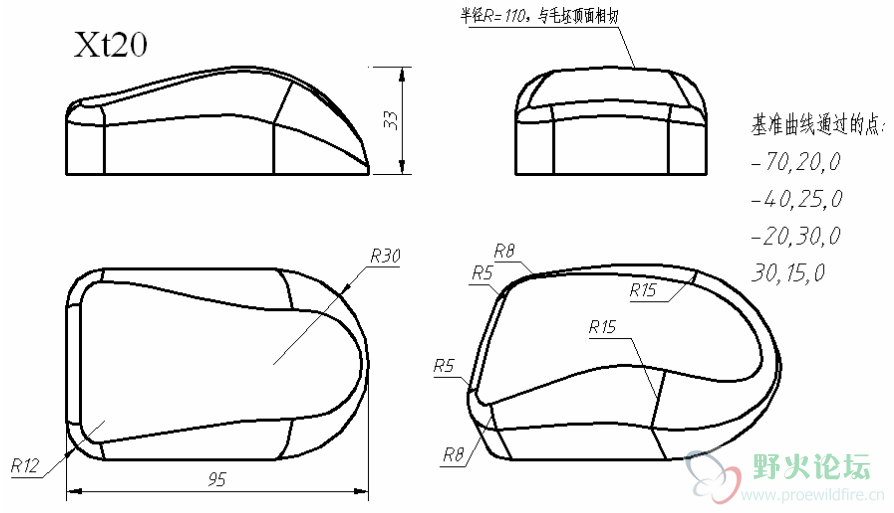

发表于 2010-7-10 22:37 | 显示全部楼层
倒角的半径都不一样 另想办法

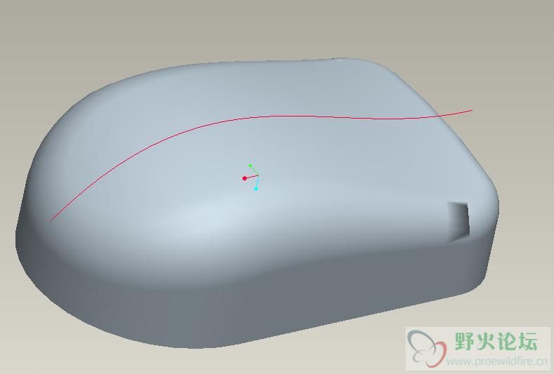

发表于 2010-7-13 18:29 | 显示全部楼层
怎么我一倒就出现2个缺口啊?

发表于 2010-7-13 19:25 | 显示全部楼层
这个图有问题,基础曲线总长30+70=100   ,而总长却又标上95    ,怎么搞?

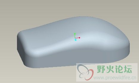

发表于 2010-7-13 20:00 | 显示全部楼层
倒圆角
用可变倒圆角试一下

发表于 2010-7-14 22:48 | 显示全部楼层
原帖由 断路器 于 2010-7-13 19:25 发表
不一定是100,但是最少是100

原帖由 w419808656 于 2010-7-13 18:29 发表
怎么我一倒就出现2个缺口啊?
这个是因为可变圆角的过度太快了,你可以再之前再加一个圆角减缓过渡!
