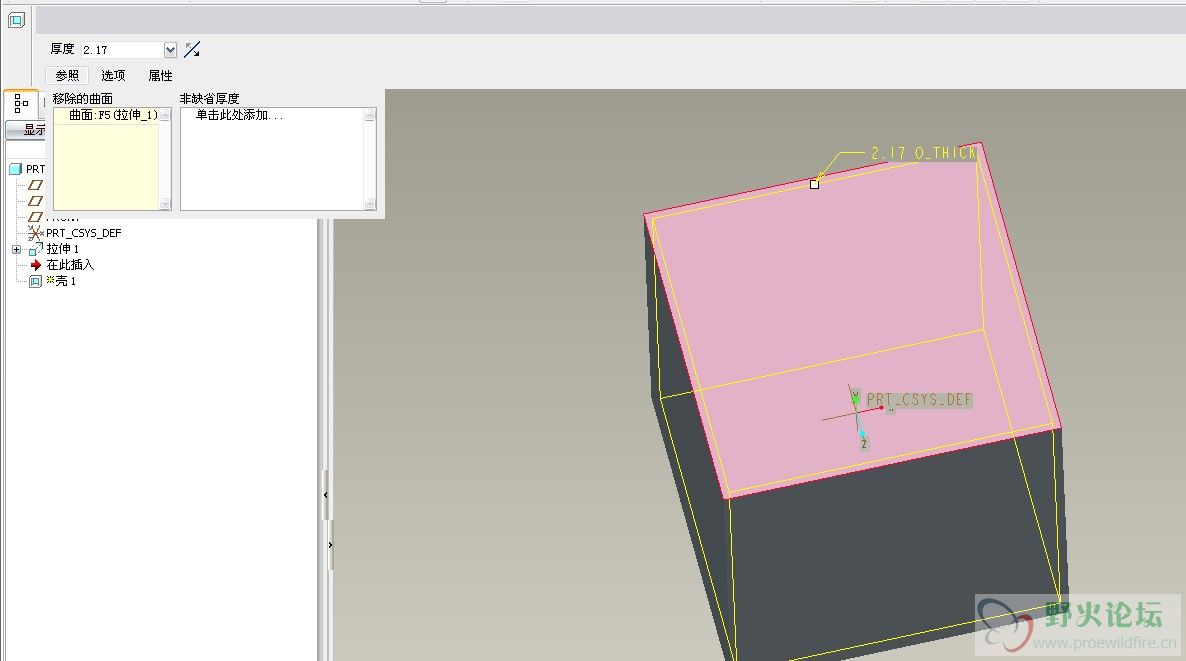

各位高手有没有关于抽壳这个指令的详细介绍啊,我在学习中发现抽壳中可以排除曲面,不知道这个怎么用,有没有哪位高手给指点一下?

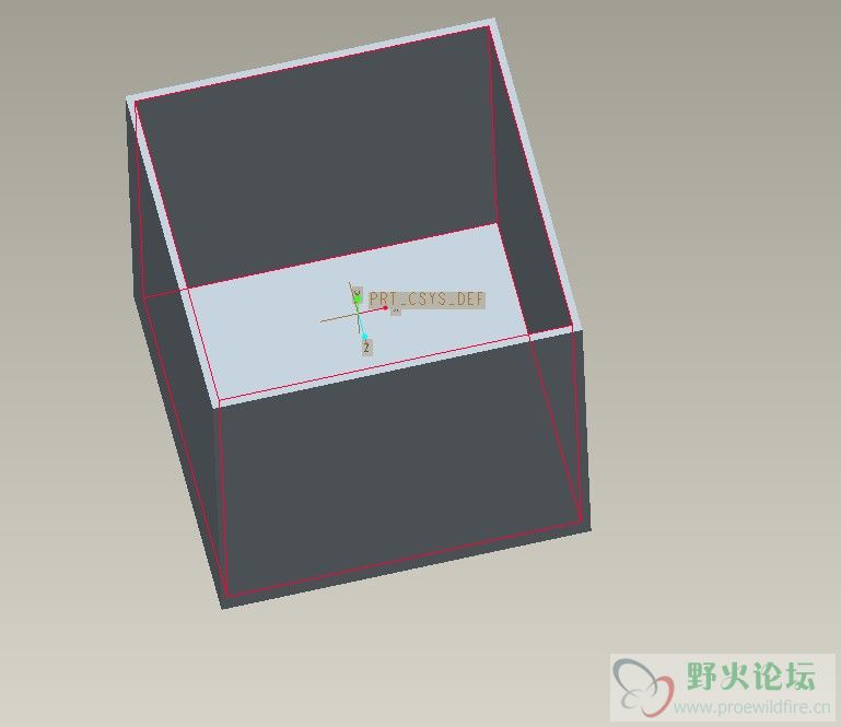

你说的是这样的么?

所移除曲面即为开口方向(见附件不同处),所以你要自已多试,哪种才是你要的效果。
