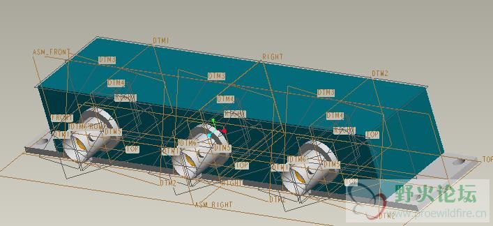

图1中,我要选择装配体中的蓝色长方体的上表面,进行贴花,因此在颜色外观中,我指定的是组件曲面,但是提示却显示“不是组件级面组,选择要改变颜色的曲面”。奇怪!我指定的以不是组件面组!

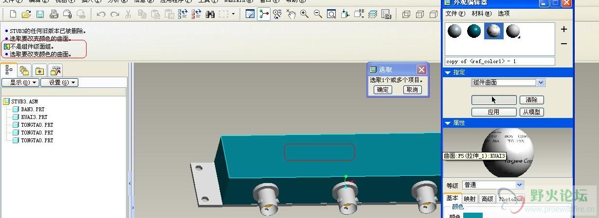

图2:为了继续贴花,我在零件模式下,成功地对零件进行了贴花。

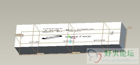

图3:但在装配体中,零件的帖花却没有显示!!并且长方体的着色在零件图中和在装配体中颜色不相同。
         请高手指教这是为什么呢?我如何才能在装配体贴花呢,如何才能显示呢。
无法选中装配体中的上表面。
无法选中装配体中的上表面。
成功对零件进行帖花。
成功对零件进行帖花。
贴花中装配体中无法显示。
贴花中装配体中无法显示。

组件里需去除所有零件的颜色 然后在Prt里对零件进行染色 贴图片 肯定可以搞定!
发表于 2010-7-5 16:10 | 显示全部楼层
组件里需去除所有零件的颜色
然后在Prt里对零件进行染色  贴图片
肯定可以搞定!

你在组件中把贴花面颜色移除就可以看到你在零件里贴的花了

我把颜色移除了。还是不行啊。我做的是一个连接器,不是视频分配器。在颜色与外观编辑器中,令人郁闷的是既然无法选择元件曲面,为何指定选项里没有元件曲面呢。

jerry.guo的解决方案是有效的,我检查了一下,发现我所贴的面贴错了,被挡住,看不到。
检查后,已经解决了。谢谢。
