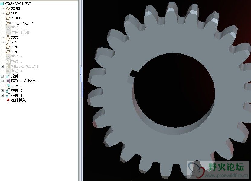

知道齿轮外径是3.42,齿数是23,齿根圆直径2.82,怎么画齿轮?

没单位,齿轮外径是3.42cm,齿数是23,齿根圆直径2.82cm?
模数多少,都不说,怎么帮你啊
发表于 2010-7-5 17:39 | 显示全部楼层
新手学画了一个,根据提供的顶圆、根圆及齿数计算出模数约为0.133,可以当作一个非标齿轮处理,呵呵,如要按标准模数精确计算就得就得变位,标准模数有0.12、0.15

 楼主| 发表于 2010-7-5 20:51 | 显示全部楼层
你画出来了?是按我给的尺寸画的吗

发表于 2010-7-5 21:53 | 显示全部楼层
你画的事渐开线齿轮吗??

发表于 2010-7-6 10:27 | 显示全部楼层
变位渐开线斜齿轮~~~
