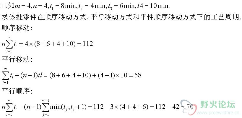

已知m=4, n=4 ,t1=8min,t2=4min,t3=6min, t4=10min, 求该批零件在顺序移动方式,平行移动方式和平性顺序移动方式下的工艺周期。  各位同学有没有人会做这道题。。。。急

T顺= n(t1+t2+t3+t4)=4X(8+4+6+10)=112 T平= (t1+t2+t3+t4)+(n-1)TL=(8+4+6+10)+(4-1)X10=58 T平顺=n(t1+t2+t3+t4)—(n-1)∑min(tj-tj+1)=4X(8+4+6+10)-(4-1)X(4+6+6)=112-48=64

答案是对的,不过书写不太规范,如果可以的话贴张图吧

最后一个是70

这个是答案
