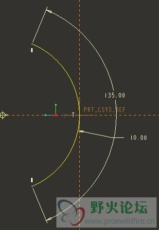

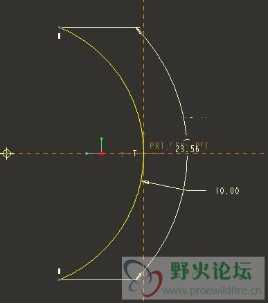

我的用版本是5.0,发现标注圆弧角有问题如图1,图2是版本3.0的正确标注。同一圆弧。
我先是左键点击圆弧两端点再圆弧线,最后点击滚轮,但是标注达不到3.0版本的效果。
谢谢大家,问题可能很简单也请您们不吝赐教。

5.0标角度是点一个端点,再点圆心,再点另外一个端点,中键确认。你那标的是弧长
 楼主| 发表于 2010-7-1 21:00 | 显示全部楼层
原帖由 yfko999 于 2010-7-1 18:29 发表
   非常感谢!如您所说,学习了。
