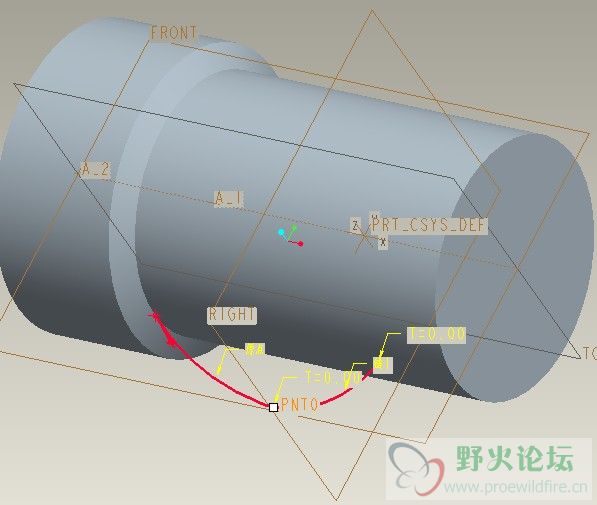

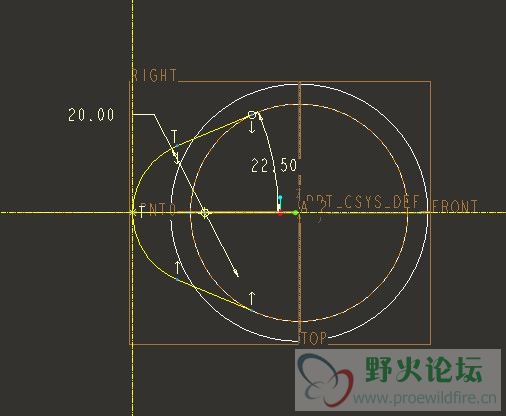

下面图纸用可变剖面扫描创建,不知什么原因失败,草绘的截面如下图,传上PRT文件,望高手解答。

发表于 2010-7-1 11:08 | 显示全部楼层
大概是存在特征自交的情况?零件建模设计不合理所造成的!

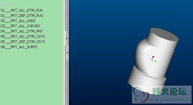

发表于 2010-7-1 11:57 | 显示全部楼层
看看是不是要这个效果的
楼主有你之所以不能扫描成功是
因为你的约束不对的
从界面上看是恒定法相或者是垂直于投影的
但是无论哪种你是都不能将那个界面的直径约束
你可以试想下,你要沿轨迹扫描必然的半径要变化的
你约束半径又要沿轨迹法相是矛盾的!

发表于 2010-7-1 15:04 | 显示全部楼层
把轨迹向里伸一点就好了
发表于 2010-7-1 15:17 | 显示全部楼层
可变剖面扫描的剖面是变化的,而你是用强尺寸约束不能变化,是相矛盾的
