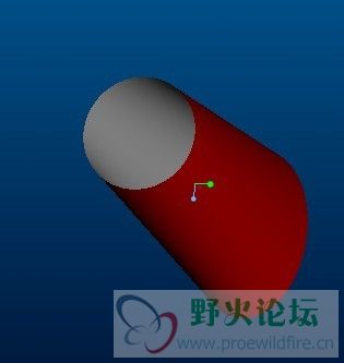

圆面和类似椭圆形的面该如何连接,图形如附图,请高人指点,谢谢!!

发表于 2010-6-30 12:41 | 显示全部楼层
我想用二次曲线是个不错的选择
圆是椭圆的特殊情况
圆的离心率是sqrt(2)-1
在配合vss来做,可以实现圆到椭圆的渐变!!
当然针对你的具体问题来说没呀那么复杂了
你只需花两根平行线
然vss,截面用椭圆画,然后对一长轴加关系式
sp#=d/2+trajpar*40
就可以实现圆到椭圆的渐变
还可以用补面的办法做!
