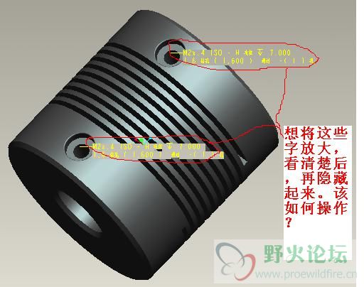

本人是新手刚学PEO/E,用的是4.0版的。(如附图所示)我画了个联轴器,打了两个紧定螺孔特征,是ISO标准孔。现在我想将孔旁边的文字放大点 ,以便看清楚。但是我用鼠标放大或缩小模型时,这些字的大小根本不受影响,还是看不清楚。望各位高手帮帮忙,指点指点小弟一下。另外如何将这些文字隐藏起来???小弟在这里先谢谢大家了!!!!

在模型树中:点选注释——鼠标右键——隐藏
在模型树中:点选注释——鼠标右键——编辑定义——出现“注释特征”对话框——选“编辑”——出现“注释”对话框
            选“样式”—— 出现“文本样式”对话框——修改文本

谢谢你!!!经过你的提示我会了点.不过在模型树中只有孔啊,没有注释啊?是选中孔后点右键吗?我是在屏幕的右下方的过滤器中选注释,然后右键.

你那个孔2下面 好象个大写的字母A,后面有个not,那是怎么弄出来的啊??那是什么玩意,我的模型树中怎么什么都没有?

把+号点开就有了
