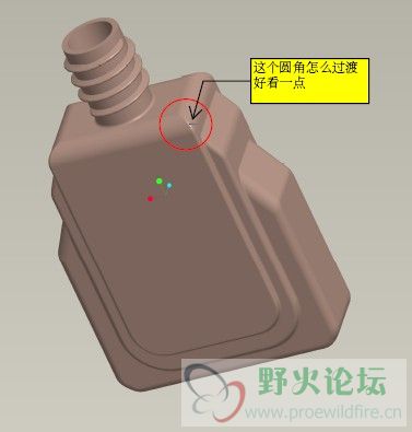

看别人画了一个瓶子,自已做了一下改动,但有个问题,下面这个圆角怎么能过渡好看一点.
pingzi628.prt.rar (163.59 KB, 下载次数: 3)

就你这个件而言,粗略做了下视频。
1.圆角与抽壳的关系要处理好,为了简便,我只在抽壳前示意了下,如果在抽壳后做圆角,有的地方需要内外都做,否则会出现将实体倒空的现象。
2.我做的是拐角球的做法,你也可以试其他选项。
3.最主要的是理解圆角的过渡方式就可以了。
