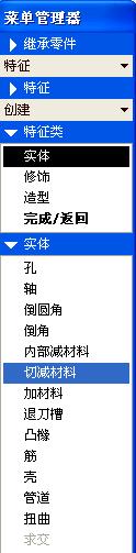

拿了别人的小零件图,有个命令竟然找不到在哪里,真的很丢脸,帮忙看看,我用的是3.0

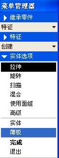

你说的是以前的菜单吧··如果不熟悉3.0操作的话··可以在应用 继承 ··就可以转换成以前的菜单
不过最好熟悉一下3.0的

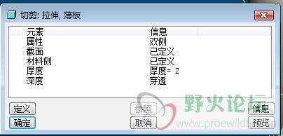

我现在使用的是3。0,但是那个零件图是我同事用早期版本做的,然后我用3.0的版本打开里面有这个“切剪”命令,我就纳闷了,以前的版本我不会,这个命令用3.0的版本的是怎么操作的,请指点,呵呵

在按拉伸··图中的图标按下去就是属于剪切 第二个图标就是薄板

那个是在继承里面,截图给你看吧
