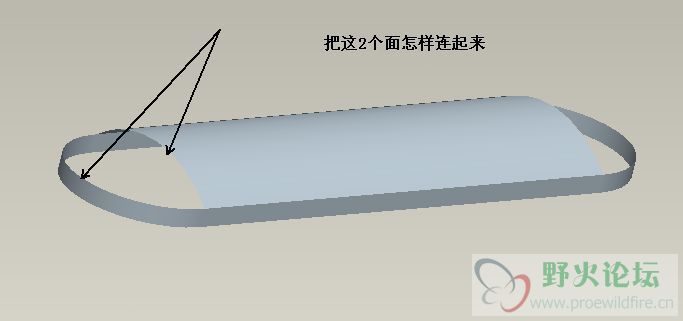

请哪位大哥告诉我怎么讲照片中的两个曲面进行无缝连接起来!
谢谢了!

扫描,和拆面应该都可以啊

直接做面(扫描也行)然后切除 再做 你看行不

此是一个左右前后都对称的图形(我的理解不错吧),如果是的话就只做4分之一好了。
方案一:vss,做最高点的曲线(也就是那个隆起的形状与国其中心平面的交线),然后用这条曲线为轨迹vss,截面你应该知道是什么了吧,最后剪去多余的再阵列。此方法的优点是做的面质量高,操作也简单,缺点是不保证完全过线。
方案二:在你靠右的箭头指的地方切的口,构建4边面。

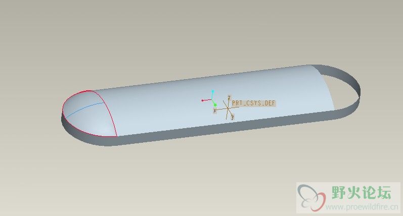

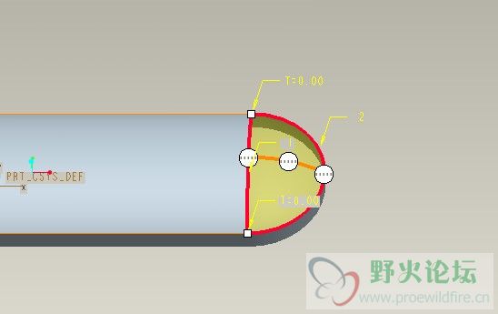

保证过线的话我感觉还是用边界混合比较好

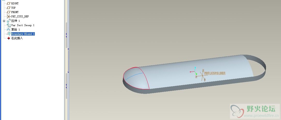

你可以选择要在所选择的两个面中间画条切线弧过两曲面的边界,用参照可以选到边界的,后面就用边界混合,先点选主链,就是两条曲面的边界线,之后在辅助链中选择中间那条草绘就可以了 1.jpg 2.jpg 红色为主链

照楼上的来,以你现在的了解,就不要管什么收敛了,一步步的学习吧!
