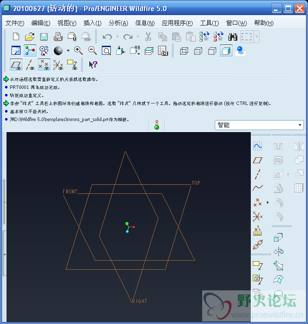

新建实体零件20100627

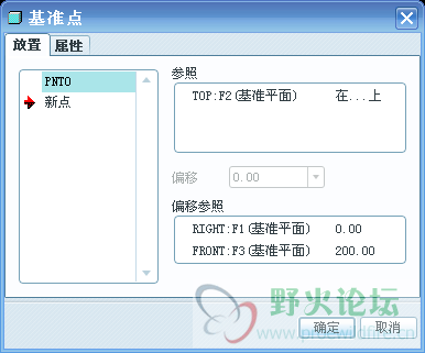

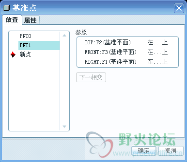

点击[基准点工具]按钮,系统弹出[基准点]对话框

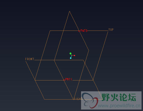

单击TOP基准面
作偏移参照如图所示的基准点
在[基准点]对话框中双击[新点]
选TOP基准面,结合Ctrl依次选择Front/Right基准面
[基准点]对话框中单击[确定],PNT0和PNT1基准点如图所示

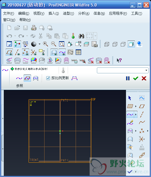

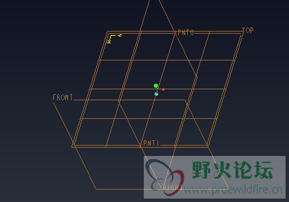

单击[造型工具]按钮,系统进入设计界面
单击[已命名的视图列表],选TOP
单击[创建曲线],操控板各复选项如图所示
这时候,拟以PNT0和PNT1分别作为曲线的起始点
开始绘制和编辑造型曲线

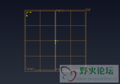

那么,怎样捕捉到这两个基准点呢
经过反复尝试,发现按住SHIFT
光标在靠近基准点时
就会变成十字状
也就是在捕捉状态

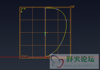

捕捉PNT0后,依次任意点击几点
这里只是示范,不再编辑点的位置
最后同样方法捕捉PNT1
绘制的曲线如图所示
