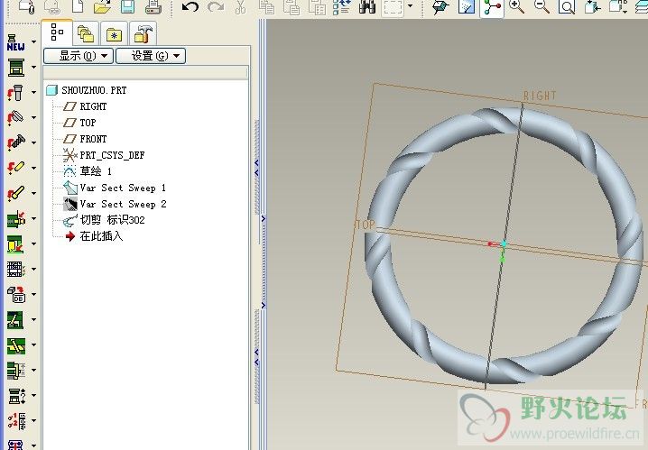

发表于 2010-6-27 17:15 | 显示全部楼层
原帖由 小阳仔 于 2010-6-26 23:13 发表
我OUT了  我还准备投影做   好麻烦
sd#=trajpar*360*10
sd#即是角度尺寸
后面的10是扫的数量,你的好像是8个。
这个10或者8无所谓 ,我只是做了个例子
告诉你怎么做的!!

发表于 2010-6-27 18:00 | 显示全部楼层
原帖由 pyd881 于 2010-6-27 17:35 发表
我做出来了 但是还有问题 就是 扫描出来的那个圆弧槽是扁的没有和原来的轨迹成法向  如何修改??
这样做的结果是扫描的轨迹面是和那个圆轨迹法向的
如果你是要槽的截面与螺旋线法向的话,就在那个螺旋扫描哪里吧小圆删除
构造直线实体化,
然后再对螺旋线扫描切除!!
390
525
发表于 2010-6-27 18:05 | 显示全部楼层
这个是槽与螺旋线法向的
