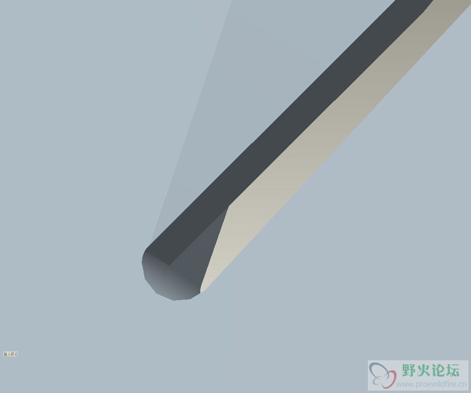

我怎么也无法倒角成功(尖角镜头部分) 郁闷啊 为什么呢? daojiao-no.rar (179.96 KB, 下载次数: 2)
只能用d1 d2圆锥倒角来做了
[ 本帖最后由 alhshaying 于 2010-6-28 13:43 编辑 ]

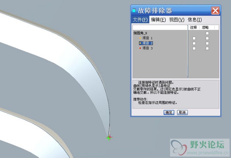

用可变半径倒角R0~x,尝试一下吧!

这个模型,最好尖角部分那个小圆角先不要加上。
试了下,用可变半径是可以的,但估计不是你要的效果

可变倒角就可以了
