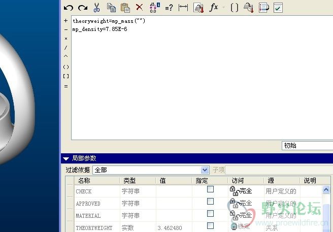

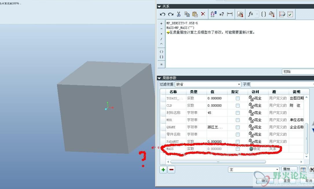

如图所示,局部参数及关系定义,检查关系式是ok的,为何不能自动求质量值?

CONFIG中添加选项
mass_property_calculate automatic

发表于 2010-6-26 15:41 | 显示全部楼层
如图

ok,谢谢参与帮忙的朋友,
问题已解决,要重新分析就行。“分析”--“模型”--“质量属性”--ok   之后再点选选“再生”
之后再进入“关系”对话框重新校检关系式,下方参数栏“CMASS”则自动生成。
