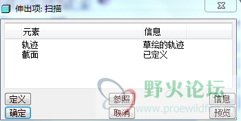

我的系统里扫描时怎么没有自由端点和合并端点的选项啊?软件是 PROE 4.0 M100 for win64 ,系统是WIN7 64位旗舰版。

发表于 2010-6-24 15:29 | 显示全部楼层
两种情况:
如果轨迹线是封闭的,扫描属性里会出现:增加内部因素/无内部因素的选项。
如果轨迹线是开放的,只有当模型中已存在实体时,才会有自由端点/合并终点这两个选项。就是说,你建一个文件,第一个特征就做扫描,是不会有这两个选项的。

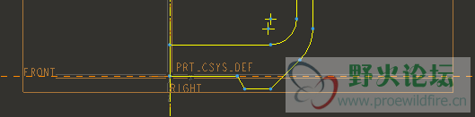

 楼主| 发表于 2010-6-24 15:49 | 显示全部楼层
可以我已经旋转了一个杯体出来啊?

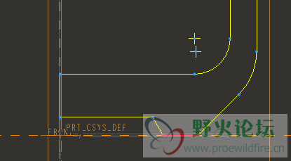

 楼主| 发表于 2010-6-24 16:14 | 显示全部楼层
因为我刚开始学PROE,具体是什么原因我也不知道,修改前所有的线条都在水平参照面上边,修改后把部分线条移动到水平参照面下边就好了。PROE太难学了,我以前学CAD时就把一本书的练习做完就OK了。路还长啊。高手说说这是什么原因造成的啊?
