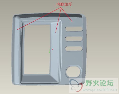

各位大侠,小弟学PROE没很长时间,现碰到一个问题急需高手指教。
附件图形是客户提供的一个造型图,现在我需要把内腔整体加厚。不过客户给的造型是stp格式,内腔有很多小的曲面,选中后根本没法执行 加厚 命令。不知道该怎么做。
还望有类似经验的大侠指点一二,这里先鞠躬了:)

先复制,再加厚。

复制-偏移

偏移曲面

不能加厚,估计也不能偏移的了,你最好将有小面的,重画一个大面去代替

我估计,应该是需要用IDD修复曲面…………

文档有破面,先修复用IDD。。
