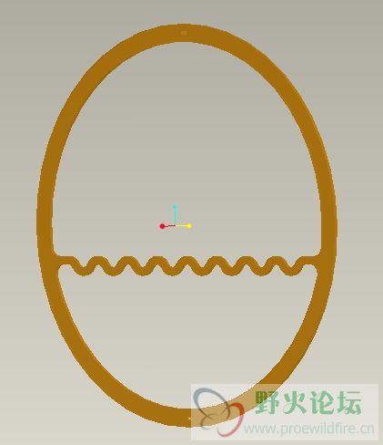

如图中的虚线,用来扫描中间的筋,我是画一个个相切的圆,再切割而成的,这样太慢
不知道各位高手有没有更好的方法

发表于 2010-6-23 17:14 | 显示全部楼层
既然间距一样,大小一样,就做一个用方向来阵列吧!

发表于 2010-6-23 17:48 | 显示全部楼层
没有好的办法.只能一条条线画

发表于 2010-6-23 18:44 | 显示全部楼层
如果要是要经常用的话,就把这个存到调色板里面去,如果只是一次那就一个个画算了,总是一次!!

发表于 2010-6-23 19:19 | 显示全部楼层
直接抽线,如果没有,就只能一条一条的画了

发表于 2010-6-23 20:01 | 显示全部楼层
PROE5.0里可以几何陈列

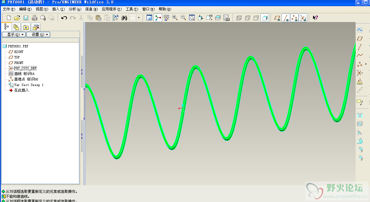

发表于 2010-6-23 21:14 | 显示全部楼层
做条基准方程,然后可变剖面扫描
215
268
发表于 2010-6-23 21:38 | 显示全部楼层
这样
 楼主| 发表于 2010-6-23 22:59 | 显示全部楼层
LSD。你做出来的基准方程是正弦曲线吧。。。跟我要的不一样
